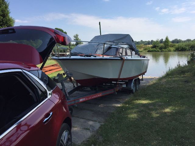

Ich brauch ein Zugfahrzeug......Xtrail ? - Outlander ? - oder ?
  • Moinmoin,
    ich bin Steffen aus Halle, bisher zumeist auf Citroen unterwegs.
    Dummerweise zog ich mir nach Kauf einess Bootes die Fußkrankheit zu. Also, das das Boot immer einen Fuß zu klein ist.
    Tja, und leider hab ich nicht drauf geachtet, das mein Picasso nur ein Gesamtzuggewicht von 3530kg hat.
    Er wiegt leer 1700kg, darf 1700kg gebremst ziehen....und dann draf ich noch satte 130kg einladen. Wie erklär ich das meiner Frau, das sie laufen muss.... 8|
    Und zu allem Übel wiegt das Boot nun gute 1800kg bei leerem Wassertank, viertelsvollem Benzintank (ges. 80l )und ohne Urlaubsklamotten.
    Das waren mal 1500kg, um die es ging......na ja.
    Der Trailer darf max 2t wiegen, da will ich auch nicht drüber. Wasser muss ja nicht auf der Urlaubstour mit.
    Geslippt wird 2-6 mal im Jahr, wie halt Zeit ist. Hat der Pic ja bisher auch mit nur Frontantreb recht gut hinbekommen, dank schwerem
    und drehmomentstarkem Diesel.
    Ergo - ich brauch was allradiges mit Diesel, was auch noch Platz im Kofferraum hat.
    Die restliche Zeit darf er mich gern sparsam auf die Arbeit bringen, wenn Mistwetter ist ( 14km ), oder mal n Klaufix mit 750kg ungebremst ziehen, oder die Urlaubstour machen.
    Will max 25000 dafür ausgeben, lieber weniger, kann auch ein paar km haben. Euro6 ist Muss, Stufe erstmal egal.
    Bisher fiel mir der Outlander und der Xtrail ein, die beider 2t können - der Outi als Autmatik oder Handschalter, der Xtrail nur als Handschalter.
    Im Vergleich scheint mir der Outi etwas grösser, der 2260ccm Motor hat 380 oder 360nm und damit genug Mumm, den Kahn unaufgeregt zu ziehen.
